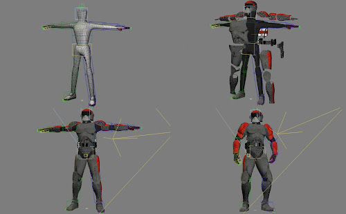

Box Modeling
J'ai créé une série d'images pour représenter le processus de Box Modeling, que l'on peut traduire mot à mot par modélisation de boîte. L'idée générale est, tout simplement, de commencer le modèle 3D (personnage ou objet) avec une primitive (c'est à dire une forme très simple : boîte, cube, sphère, cylindre...) et de lui ajouter des détails petit à petit, jusqu'à obtenir la forme désirée.
C'est parfois un processus long et complexe, qui demande de la réflexion selon le niveau de détails que l'on souhaite atteindre, et il est important de garder en tête les limitations techniques liées au nombre de polygones affichés. Plus on ajoute de polygones à notre boîte de départ, plus la scène sera lourde et difficile à travailler.
De plus en plus, la modélisation Box Modeling est abandonnée par l'industrie graphique pour sculpter directement les modèles 3D avec des outils avancés comme Zbrush ou Mudbox (entre autres), mais le Box Modeling reste la technique la plus simple pour créer des objets et donc des décors complets (= assemblage d'objets). En tout cas, cette technique reste la plus utilisée et la moins onéreuse dans le monde des indépendants qui travaillent en 3D, et permet d'obtenir des résultats très impressionnants.
La série de captures ci-dessous n'a pour but que d'illustrer l'idée générale du processus, mais n'a pas valeur éducative, et si cela vous motivait à apprendre le Box Modeling, vous devriez probablement chercher l'un des innombrables tutoriaux disponibles sur internet :
Comme vous pouvez le voir, le processus débute avec une boîte (ou un cube). Avec la fonction "cut" (couper), on lui ajoute des arêtes (edges), qui permettront petit à petit de le déformer : lorsque des arêtes se croisent, elles créent des sommets (vertex). Les sommets peuvent être déplacés individuellement dans l'espace 3D (x, y, et z) donnant libre cours à l'imagination. C'est ainsi que de l'étape 1 à l'étape 2, on obtient une forme plus sphérique.
A l'étape 3 on pratique ensuite une extrusion des faces supérieures, c'est à dire que l'on tire la "matière" pour créer de nouvelles formes. L'outil "extrude" (extrusion) est vraiment la base du couteau suisse du modeleur.
Dans cet exemple, j'ai créé un humanoïde très simple à partir d'une seule boîte, mais il est souvent pratique d'utiliser des éléments séparés (par exemple une boîte pour la tête, et une boîte pour le corps). Cela va bien sûr beaucoup plus loin lorsqu'il s'agit de créer les vêtements, les détails tels que les ongles, le visage... Ce que j'ai présenté ci-dessus prendrait peut-être une demi-heure de travail à un débutant, mais créer un personnage réussi et complet prend facilement plusieurs jours à un professionnel.
Lorsque vous atteignez l'étape 7, il faut normalement continuer d'ajouter de nombreux détails jusqu'à satisfaction. Ici ce que j'ai fait à l'étape 8, c'est que j'ai "lissé" le modèle 3D (fonction smooth) afin de casser les arêtes dures en ajoutant de nombreux polygones. C'est une fonction automatique, alors il est nécessaire d'avoir un modèle 3D bien pensé, afin que les polygones se répartissent correctement et créent la forme désirée. Si l'on n'applique par de lissage, le nombre de polygones reste réduit et on parle de modèle "low poly" : c'est un terme que vous connaissez peut-être puisque les jeux vidéos utilisent des modèles en low poly afin de ne pas utiliser toutes les ressources des machines en temps réel.
Il y a donc la possibilité, soit de travailler intégralement en "low poly" (auquel cas à l'étape 7 on continue d'ajouter manuellement des détails), soit passer en "hi poly" en ajoutant un lissage sur certaines parties du modèle 3D, et cela est plutôt réservé à la production de films d'animation.
Voici le résultat du travail réalisé avec Beckoning Cat lors de la modélisation de Germinal :
