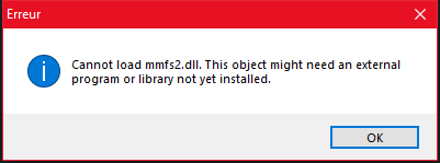

J'ai réussi à le télécharger, mais quand je le lance, j'ai ce message qui s'affiche :
Messages : 11546
YoloMouse
Re: J'ai déjà un souci de jeu...
Décidément, c'est compliqué tout ça ... je peux faire une version empaquetée, mais ton anti-virus va carrément la rejeter (car l'empaquetage rend invisible des éléments de programme, ce qui rend les fichiers suspects pour les anti-virus). Sinon, t'as bien gardé le dossier "Modules" dans le répertoire où se trouve le fichier exe ?

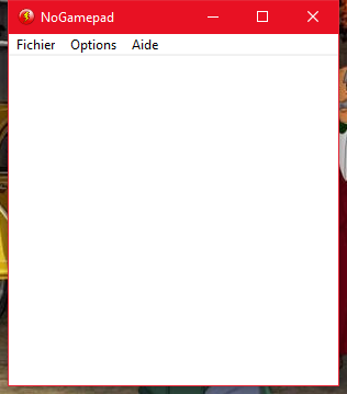

J'ai réussi à télécharger le programme et le lancer. :2thumbs: J'obtiens la fenêtre ci-dessous, mais ça ne semble pas fonctionner ; les gamepads restent activés. :???:
Je crois qu'il faut que je me fasse une raison. Et puis, c'est pas comme si on manquait de jeux vidéo sur cette planète. :dielaughing: Quoi qu'il en soit, un grand merci à toi ! :2thumbs:

Bah, au moins, le logiciel s'est lancé. La fenêtre est blanche, c'est normal.
Dans mon programme, j'ai désactivé toutes les entrées considérées comme des périphériques de jeu.
Je suis navré que ça ne fonctionne pas. Désolé pour le temps perdu ^^"
Au moins, on aura essayé. Il devrait y avoir une solution, reste à tomber dessus.
Le soucis est que les périphériques tels que les pads sont nombreux, tous différents, et peuvent remplacer souris et/ou clavier.
On ne sait jamais comment désactiver un périphérique précis. Le mieux restera toujours de les débrancher, voire de les désactiver temporairement depuis le gestionnaire de périphériques de Windows.
